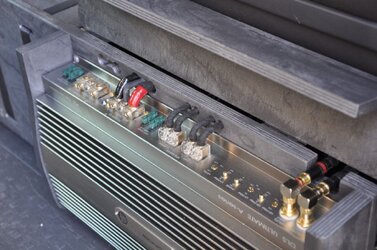

Mahlzeit,
folgendes Szenario:
Die DLS A3/A6 hat ja zwei Stromterminals, entweder für einen doppelten Strom-Anschluss oder für ein zus. Cap.
Bisher war bei mir nur ein Terminal angeschlossen und zwar das Äußere, was ca. 1 Jahr lang unproblematisch verlief.
Nach Ab- und erneutem Anklemmen ging jedoch gar nichts mehr, Kein Lämpchen, gar nichts...
Dabei lag Strom, Remote und Masse an (gemessen), auf dem Nachbartermial wurde gleiches Verhalten angezeigt.
...und nun kommt das Kuriose:
am inneren Terminal angeschlossen funktioniert die Stufe wieder wie gewohnt,
wobei Strom, Masse und Remote ebenso wieder durchgeschliffen bzw. am äußeren Terminal angezeigt werden.
Bisher war ich der Ansicht, die Terminal-Anschlüsse sind intern direkt gebrückt,
kann aber nicht sein, da der Äußere zum Start/Versorgung nicht mehr funzt.
Kann mich jemand hier aufklären
oder kennt jemand solch ein Verhalten?
Wirklich strange. Hatte bei DLS auch mal angefragt ob Strom- und Capanschluss tauschbar sind und die Antwort war "identisch, intern gebrückt".
Prüf mal dein Remote Kabel. Strom liegt ja bei beiden an hast du gesagt ... kein Licht ist dann eher ein Remote Problem. Als "unsaubere" Lösung ... aussen anschliessen und wenn die Endstufe via Remote nicht angeht, dann mal vom +12V auf Remote brücken. Wenn sie dann anspringt hat dein Remote einen weg.
An allen drei Kontakten lag beim freien Terminal Strom an.
Die Kabel (auch Remote) sind in Ordnung, eine andere Stufe lief mit dieser Verkabelung testweise problemlos.
Der Remote-Kontakt (am Terminal) könnte aber in der Tat der Verursacher sein,
ich werd den Remote dazu mal umklemmen.
(allerdings wurde der Remote mit der ursprünglichen Verkabelung ebenfalls durchgeschliffen)
Benutzerfehler!
ganz außen gibts gar keinen Remote, der mittige Anschluss ist der Fan-out!
Aus optischen Gründen hab ich beim Wiederanschluss das Terminal außen gewählt
und mich gewundert, warum plötzlich gar nichts mehr ging... :lolschild:
Zuvor hatte ich das innere Terminal angeschlossen (was ja auch in Ordnung war/ist)
konnte mich daran aber nicht mehr erinnern...
Haha aber ist doch top das alles funktioniert wie gewollt :p
Es ist schon komisch... gefühlte tausend mal war diese Klappe offen
und ich war dennoch felsenfest der Überzeugung, dass das Stromterminal aussen liegt. :lolschild:
Eigentlich hätt ich nur mal links unter die Klappe der A6 blicken müssen,
dann hätt ich gesehen, dass es das innere war. ;)
Mann, was hab ich heut gelacht... :-)
