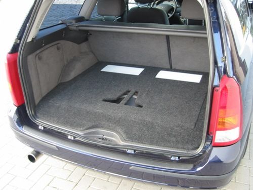

Nee, so sieht's nicht aus... Nicht so genau. Habe die reserveradmulde schon komplett nackt, also ohne Teppich. Da Psst auch viel rein. Aber hält nicht alles so Super. Vll mache ich mal ein Foto
paar Bilder, wie man sieht, ist kaum noch Platz zur Ladekante.

Und was ragt da jetzt über den original Ladeboden drüber raus?
Der Bit-10, die Verteiler oder die Klemmen der Zusatzbatterie?
Wenn du hingehst und deine Stromführung optimierst, dürftest du genug Platz "frei" bekommen um z.b. den Bit-10 mit in der Mulde einzubauen.
Die Zusatzbatterie kannst du auch flach verbauen. Die würde ich dahinbauen, wo jetzt dein ganzes Kabelgewurstel liegt. Somit könntest du direkt von der Zusatzbatterie auf die Stufen gehen (andere Polanschlüsse mit mehreren Abgängen, Ringkabelschuhe oder selbst was basteln) und bräuchtest die Masse-Verteiler nicht mehr.
An den Platz der Zusatzbatterie kannst du dann den Bit-10 setzen.
Wenn dir nicht viel Höhe fehlen sollte, dann langt evtl sogar eine kleine Auffütterung mit Dachlatten/MDF/MPX-Streifen um halt noch 2-3cm extra Platz in der Höhe zu gewinnen. bzw. auffüttern bis du die Höhe der Ladekante erreicht hast. 2-geteilte Bodenplatte (MDF/MPX/OSB etc) drauf, an der Stelle wo der Subwoofer durchspielen soll, einen Ausschnitt machen und diesen mit Lochblech verkleiden.
Ne , es kommt ja noch ne andere Endstufe rein, dann sollen noch 2 Caps kommen. Möchte gerne da wo jetzt der Stoff link ist, eine komplette Platte legen, 10mm oder so, dann dort die Endstufe und Caps verbauen und die Stromkabel besser verlegen und darüber noch eine abschließende Platte. Nur dann guckt die PLatte bzw das Gerüst leicht über die Ladekante. Das kann man dann ja schön beziehen, aber vll gibts ja irgendwo Fotos, wo man sieht, wie das in etwa aussehen könnte.
Ich würde wenn es sooo knapp sein sollte ggf sogar die Platte "schräg" verbauen dann haste hinten luft und kannst das Zeug alles drunter knallen! Aber ist halt dann schräg... muss man wollen ;)
