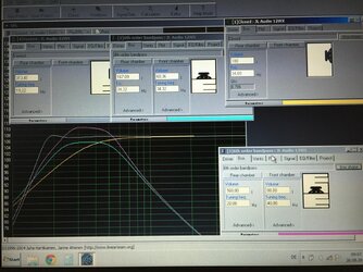

Bassreflex wird etwas über 500 Liter, und Geschlossen 160 Liter. mit Grenzfrequenzen von 18 und 34 Hz.
Transmissionline wird kleiner und genauso Tief wie BR.
Ich komme im BR auf ca. 140-280 L alles was kleiner ist führt zu einem unschönen schmalbandigen Peak
Im GG ebenfalls 160 L ... lediglich im Auto funktioniert er um die 40 L da er hier durch den DKE den nötigen Tiefgang erhält wird aber auch etwas unpräzise!

AJHorn gibt es auch als freeware. Zwar etwas eingeschränkt, aber für mal schnell die TML zu simulieren sollte es reichen.
GHP würde auch noch gehen. Dürfte wohl die beste Variante werden.
Muhaha, alles so kompakte Böxchen für den 12er :lolschild:
Erstaunlicherweise ist alles kleiner als BR.
