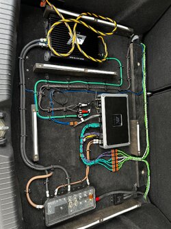

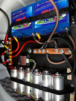

Hallo
Habe eine Weile ein Drehzahlabhängiges Summen
Am schlimmsten wenns kalt ist
Cinch Kabel wurden getauscht und selbst Konfektioniert (besteht immer noch )
Radio wurde getauscht (besteht immer noch )
35qmm von der Starter zu den zwei agm und Supercap
Von dort zu den amps
Maße ist ein 50qmm
Alles Vollkupfer Kabel
ESX 1300.11
ESX vx 5000 pro
Wo könnte ich noch nach schauen ?
Kabel sind auch getrennt gelegt

auf meiner WebSite habe ich ein en kostenlosen DL zur Störgeräuschsuche. Ich vermute Masseprobleme.
Mach doch erst mal den Standard-Test mit Handy-Klinke-Amp statt der HU.
Danach mal Freiluft ein RCA Kabel von HU-Amp.
HU-Gehäuse per Kabel an RCA-Masse dranhalten.
Usw
Am Besten ist es eh wenn alle Audiokomponenten dasselbe Plus/Minus bekommen.
