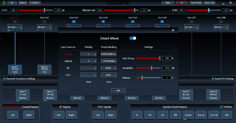

Seit dem Letzten Update geht das bei den Audison Forza ziemlich entspannt. Dort kannst du dann auch das Verhältnis zwischen Analog / PDC / Navi / Warntöne Passend einstellen.
Weiter kannst du auch eine Umschaltung nutzen wenn Warntöne/PDC erkannt werden, sodass die Musik die über den Optischen Eingang kommt, direkt auch Leiser wird um PDC / Warntöne hörbarer zu machen :-)

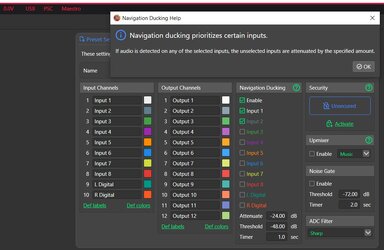

Bei Mosconi geht das über die Trigger Optionen, einzustellen über den Mixer.
Wenn die Trigger Optionen aktiviert sind, können unter den drei Triggern die entsprechenden Eingänge auf die passenden Ausgänge geroutet werden.
Dabei können auch Filter, Delays etc. aus anderen Presets benutzt werden, sowie die Empfindlichkeit der Umschaltung und das Delay, nachdem wieder auf den Hauptmixer umgeschaltet werden soll.
