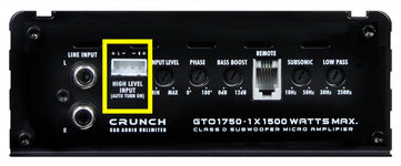

Der originale Sub wird ersetzt durch einen einspuligen Sub (JL Audio) und soll befeuert werden von einer Mono-Endstufe (Crunch GTO).
Frage:

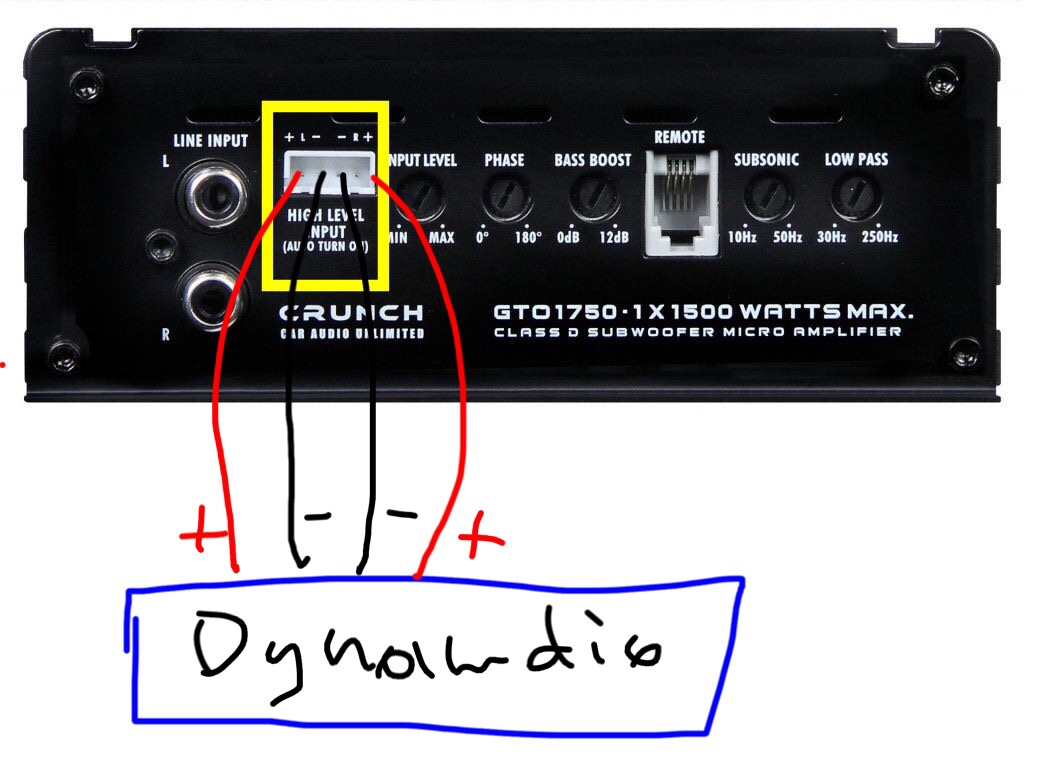

Wie muß ich die 2 zweipoligen Kabel die von der Dynaudio Endstufe kommen, in die High-Level Eingänge der Crunch Endstufe einbinden (gelbes Rechteck)?

Haste einen Stecker der da so reingeht, am besten noch mit ein Paar Kabeln drann ? Wenn nicht besorg dir einen. Der Rest ist dann einfach. Ohne Stecker geht's nicht.
Der Stecker war bestimmt dabei. L/R ist egal
Der Sub hat zwar 2 Spulen aber das Signal ist trotzdem Mono. Gehen ja auch nur 2 Kabel hin zum dem Woofer.
Dass die Endstufe ihr volles Potential nutzen kann, musst du aber beide Eingänge belegen. So wie Mr. Cool das "gezeichnet" hat.
Aber vorher messt du bitte mal mit einem Multimeter eine Lautsprecherleitung gegen Fahrzeugmasse. Natürlich sollte das Radio dazu an sein. Da sollten 5V Potential anliegen. Dann funktioniert das auch mit dem Auto Turn on. Im Golf z.B. ist das Dynaudio so und dann klappt das.
Es gibt manche Systeme (Skoda, B&O im Audi uvw..) die arbeiten nach dem Verstärker Potentialgetrennt. Da funktioniert eine einfache BTL Erkennung nicht und du bräuchtest den Helix AAC (Signalgesteuert) davor.
PS: ich kenne einige Endstufen in diesem Preissegment und dieser "Baureihe", die arbeiten mit Cinch ganz vernünftig aber die internen high low converter sind totaler Müll. Verzerren schon ab halber Leistung. Oft macht es hier Sinn einen externen High Low Wandler zu nutzen (Audison SLI, Helix AAC, Mosconi HLA). Also wenn du den Verstärker noch nicht gekauft hast, überleg dir gleich etwas mehr zu investieren. Hertz HCP1D z.B. Die funktioniert per high level perfekt auch ohne externen Wandler (5V BTL Spannung Vorausgesetzt)

vielen Dank für die hilfreichen Rückmeldungen.
Das Potenzial habe ich nachgemessen, angezeigt wurden 5,7V. Habe zusätzlich auch mal die Spannungen am Subwoofer gemessen. Laut Anzeige waren das 10 bis 20mV, kann das sein?
Ich möchte ja nicht die High-Level Eingänge der neuen Endstufe mit dem Signal von der Dynaudio Endstufe beschädigen.
