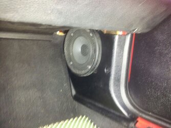

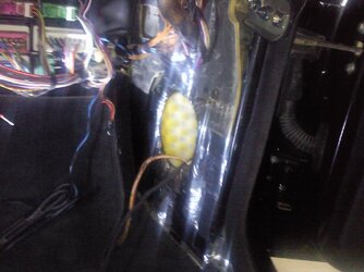

Der Andrian AA130 eignet sich gut da unten drin in den original Öffnungen....
muss aber sehr gut gedämmt werden und die Verkleidung ruhiggestellt....
eine Verkleidung rappelt immernoch, vllt hat ja jemand nen Tipp, ist bei manchen Liedern nicht wegzubekommen obwohl sie massiv gedämmt sind......
HT einen der tief ankoppelbar ist..... und Woofer ist ja eigentlich unproblematisch im Compact, da gehen alle je nach Vorliebe.....

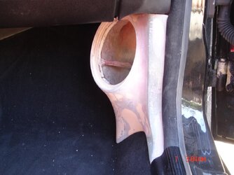

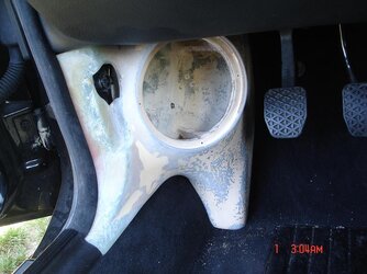

hallo
du muss noch ein paar Lagen Alubutyl oberhalb den Lautsprechern aufbringen
dort sind Öffnungen in untere A-Säule sprich das Blech wo du die Lautsprecher verschraubst hast
dadurch ist das Öffnung bei dir nicht richtig verschlossen und dann kommen die Geräusche her.
hier ein Bild wie ich gemacht habe.
habe noch zusätzlich die Büchsen Öffnungen für Tür Stecker von innen Gedämmt ,und Fangband von Türen,ist zwar Sch.....Arbeit aber dafür ist es ruhig
mfg Sebo

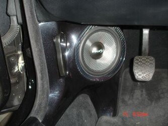

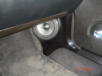

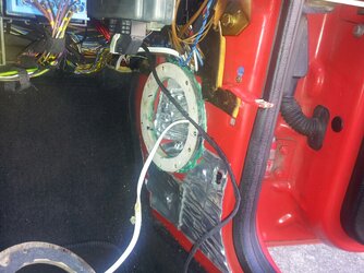

Beste Lösung wie Gack schon zeigte
wenn mann die Originale unter A-Säulen Öffnungen richtig abdichtet,dann wie ich gemacht habe innen mit Alubutyl dämmt,zwar keine schöne Arbeit aber es Lohnt sich
von Volumen her ist sogar besser als Türen da es bis in Innenschweller geht,und dort ist das Material stärker und stabiler als Tür-Blatt
ich bin sehr Zufrieden mit der Lösung und ich habe keine Klapper Geräusche
die Kickpannele sind fest mit der Blech verschraubt und von Füsse her reichlich Platzt
mfg sebo

ich habe die Öffnungen in den Unteren A-Säulen mal so richtig untersucht
das Volumen geht teilweise zu den A-Säulen hoch,dann teilweise in Schwellern bis zu Rücksitzen
ich lag mehr stunden in Fussräumen und habe die Untere A-Säulen innen gedämmt
wichtig ist erst die innere Blech oberhalb den Ausschnitt richtig dicht machen, dort befinden sich paar Bohrungen und Viereckige Ausschnitte.
danach Fangband Halter ausgebaut und dort alles mit Alubutyl dicht gemacht
danach das Tür-Strom-Stecker richtig dicht gemacht
Anschließend habe ich das Volumen mit Mühwolle ausgelegt
bin sehr zufrieden mit dem Ergebnis
ich bin nicht so der Tür-Freund,man wird niemals alles 100% Klapper Frei bekommen
mfg sebo

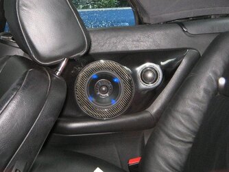

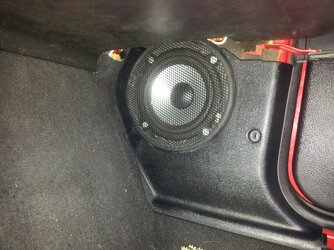

@Masterolli
so sieht es mit 3-Wege aus

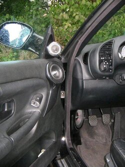

Hast du nen Center Lautsprecher?
So sieht es bei mir aus, falls du es noch nicht gesehen hattest
@Olli
ja ich hab Center und Real Lautsprecher
Grund:
Wollte mal Spaß halber 5.1 und DTS ausprobieren mit PXA 701
also habe ich mir Steuerung gebaut wo ich den Eingang Signal bei Verstärker umstellen kann
Spricht:
der Mittelton lauft ja bei PXA auf Real Kanal
wenn ich DVD schaue schalte ich den Signal von Vorne von PXA zu der Stufe von Real System
dadurch habe ich 5.1 und DTS
die 16er vorne + Hochton ergeben 2-Weg System + Center +Real (normal Mittelton) + Sub
die Frequenz Aufteilung ist abgespeichert in PXA für diese Einstellung
