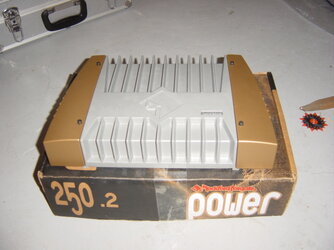

meine alte Rockford hatte zwei Weichen, die man entweder intern und extern mit 12 dB nutzen konnten oder intern hintereinandergeschaltet mit 24dB. Die X-Cards konnte man sich auf eine beliebige Trennfrequenz zusammenlöten, was ich auch gemacht habe. War wohl zu freakig und wurde später wieder durch Potis ersetzt. Damals noch Made in the USA...
