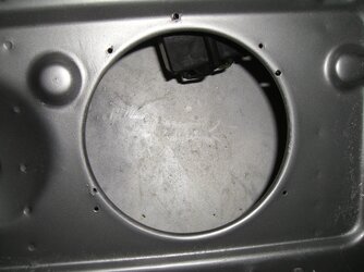

benötige noch eine oder zwei geeigenete(n) Endstufe für meinen Oldtimer... Aus Platzgründen sollte(n) diese(r) von der Bauart recht klein sein... !!!!
Als Frontsystem habe ich mich für das AD W600Neo entschieden da ich aus Platzgründen keine anderen 16er TMT in die Ausschnitte der Lautsprecher bekomme... da der Motor der elektr. Fensterheber gute 3cm in den jeweiligen Boxenausschnitt reicht!!!! (siehe Bild!!!)
Das Frontsystem soll vollaktiv angesteuert werden... !!! Da ich der Meinung bin das eine kleine 5 Kanal zuwenig Dampf hat.. habe ich mir zwei mögliche Ampsysteme zusammengestellt...!

Kleine Endstufen gibts momentan so einige, die sehr brauchbar sind! Ampire MX, VIBE Space (Robert Zeff), Eton MA, JL Audio HD...
Gucke Dir mal die JL HD 900/5 an. Das wäre wohl eine der platzsparensten Optionen und preislich ähnlich der zwei PDX!
Edit: Die HD kommt den PDXen auch Leistungstechnisch nah.
Gruß Thies
Die JL Audio HD 900/5 sollte mit 4x100 + 1x500 genug Dampf haben :thumbsup:
