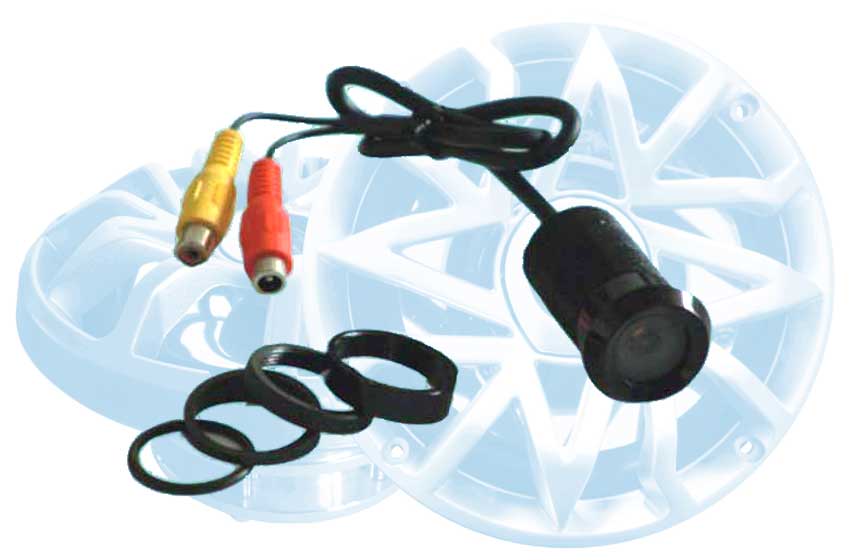

ich hatte mich eigentlich schon gedanklich auf eine andere "low budget" Rückfahrkamera mit Metallgehäuse, 120 Grad Weitwinkel, Spiegelung und wasserdichtem Gehäuse geeinigt, sofern der Anbieter mir diese auch (garantiert) in schwarz liefern könnte, aber das typische "wilde Rumbieten" bei Ebay hat mir erst einmal für 30 Euro diese Rückfahrkamera recht günstig beschert :hammer: :
Hochwertiges Metallgehäuse ! KEIN PLASTIK
Eine der wenigen Kameras dieser Bauart, die in Metallgehäuse verbaut ist.
Extrem robust !!!
Anschluss über 12 VOLT und Chinch-VideoStecker. Fertig !
Langgewinde ! Sie können die Kamera durch das äußere Gewinde und die enthaltenen Drehringe fast überall befestigen.
Anschluß: 12V, >200mA
Video-System: PAL
Auflösung: 420 Lines
Pixel:628 * 582 PAL
Gegenlichtkompensation automatisch
Weißabgleich automatisch
Linse 6 mm
Betriebsumgebung: -20°C bis 50°C
Abmessungen: 25mm * 54mm
Wetterfestes Gehäuse mit Dichtringen, aber nicht für Unterwasser
Farbe: Schwarz
Min. Illumination: 2 Lux
VideoOutput: Chinch 1.0V bei 75 Ohm
Wenn Sie eintrifft, werde ich mal zur Bildqualität bei Tageslicht was sagen. Notfalls wird sie "just for fun" irgendwo (als Schminkspiegelersatz :hammer:) verbaut, genügend Videoeingänge sind ja vorhanden :D.
