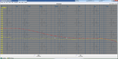

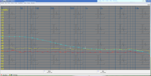

heute habe ich mal die Frequenzgänge des MMI3G mit Mobridge Adapter gemessen.
Gemessen habe ich den analogen Ausgang des Mobridge (An die Ausgänge des DSP zwecks optical Out Messung kam ich so einfach nicht dran, also erstmal analog).
Zuerst den CD-Wechsler als Quelle für das Rosa Rauschen, dann den DVD-Player.
Mein Empfinden, dass der DVD-Player mehr Bass spielt, denke ich ist nicht ganz unbegründet, wenn man den Frequenzgang sieht..
Aber sehts euch selbst an ;)
CD-Wechsler:
DVD-Player:
Man kann das Ganze natürlich jetzt für alle Quelle und Ausgänge mal durchzelebrieren, ich denke man sieht aber ganz klar, dass das MMI3G doch schon sehr linear ist.
Für mein Empfinden sieht das, was da raus kommt, doch sehr gut aus ;) :thumbsup:
