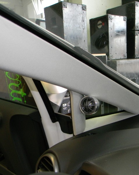

Hier ein Einbau von mir mit einem DLS Hochtöner an der A-Säule in meinen Alukapseln:

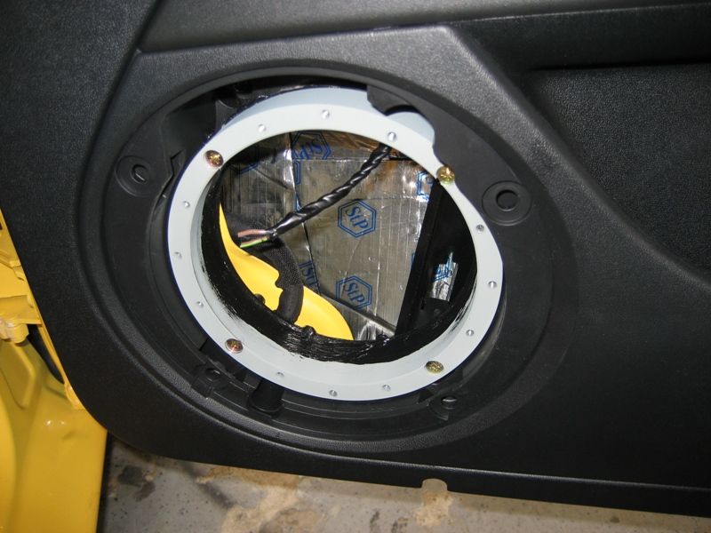

Ich klebe/schraube immer Stahlringe rein...was aber vielleicht etwas übertrieben ist bei dem kleinen Eton System:

wie stellst dir das einsetzen der HTs ins Armaturenbrett vor? Aus akustischer Sicht ist das verbauen an oder in die A-Säulen die einzigst "wahre" Variante in deinem Auto.
Wegen der verkabelung der HTs: Du musst ja nicht von den TMTs ein Kabel wieder in den Innenraum führen, sondern kannst an der A-Säule unterm A-Brett zB. eine "Zweigstelle" anbringen....muss halt einen Paralellanschluss ergeben... :thumbsup:
