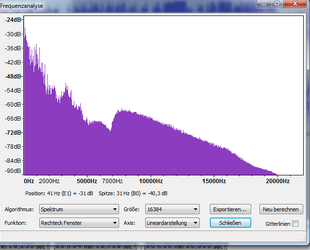

Hey, ich hab da mal grad ne Frage.
Kann man anhand dieser Analyse sagen, ob es sich um eine Verlustfreie Datei oder doch nur um eine von mp3 zu wav gewandelte Datei handelt?
Ich gehe hier von dem Fall aus, dass eine MP3 einfach nur zu WAV gewandelt wurde, da bei genau 20khz Schluss ist.
Ich hab einige CDs "analysiert" und da geht es oft über die 20khz raus. Also 23khz, 25khz... aber nie so schlagartig bei 20khz, was ich i.d.R. bei allen 320er MP3 aber habe mhh

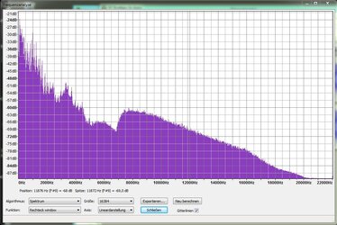

Ich hab mal Frequenzanalysen mit WAV, MP3 320 kbit/s, MP3 190 kbit/s und MP3 85 kbit/s erstellt. Die "Abriegelungen" der MP3s sind generell steiler.
WAV
MP3 320 kbit/s
MP3 190 kbit/s
MP3 85 kbit/s
Schaut für mich eher so aus, als ob da generell Informationen fehlen...oder könnte ne variable Bitrate die Ursache für so etwas sein?
Welches Lied wars denn bei Dir?
Das ganze fällt ja bis kurz vorm Schluss relativ linear ab. Eventuell wurde bei der Aufnahme bereits ein Low-Pass gesetzt.

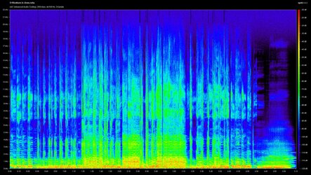

Also ich habe den Track auch hier, und da etwas mehr als 20kHz, aber nicht viel..
Hast du die gleiche CD oder könnte die vom Lukas gemastered sein?
