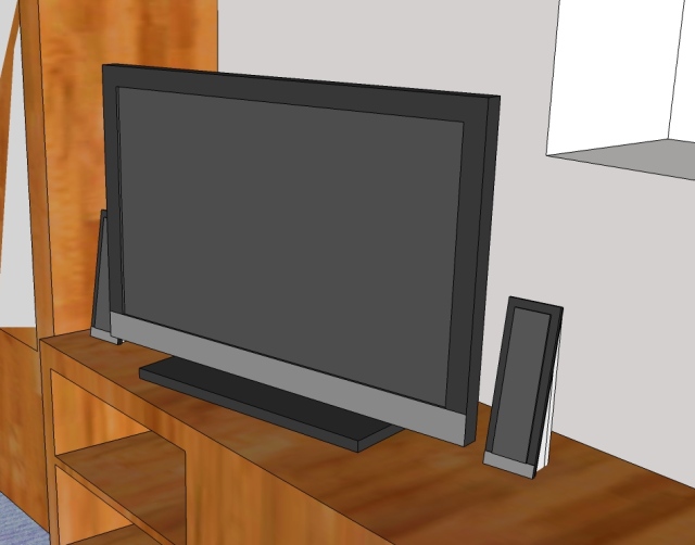

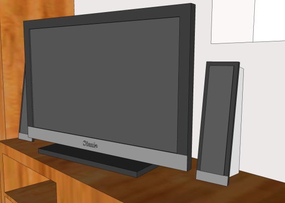

Hallo Homefuzzis,
ich möchte für mein Eltern ein Paar Ferseh-LS zusammenbasteln und würde gern ein paar Meinungen hören.
Bedingung ist so schmal wie möglich und zierlich.
Die Frontplatte im Bild ist jetzt 10cm breit, das Außenmaß des LS 7cm.

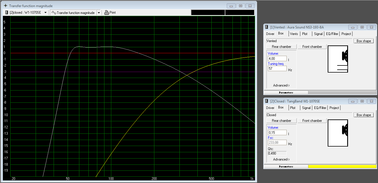

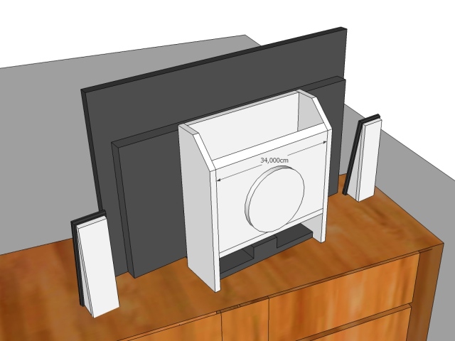

Also mir ist heute die Methode mit Sub sehr sympathisch geworden.
Dann würde ich umschwenken auf 2* Tangband W1 und 2* Aurasound Mini-Subs in je 4 Litern BR.
So könnten die Mittelhochtöner wirklich winzig ausfallen und der Rest hinter dem Bildschirm versteckt werden.
Die Diagramme zeigen jetzt einen ungetrennten TB und den Aura mit 280Hz / 6dB.
Einwände, Vorschläge?
Falls jemand einen anderen Tieftöner bis 40€ kennt, Doppelschwinger, bis 8L BR geeignet, max. 16er, gern her damit. :)

Anstatt den Tangband eventuell einen Visaton FRS 5 X nehmen, der kommt einiges Tiefer, was die Ankopplung zum aura erleichtern sollte.
kai, ich denke der w5 is nicht das was er sucht, da die boxen ja möglichst schmal werden sollen.
Nachdem ich bereits in meinen Needles einen FRS 8 hatte, beschloss ich lieber keine FRS mehr zu verbauen. :D
Der Einwand mit der hohen Trennung ist wahrscheinlich berechtigt, Abhilfe würde dann auch der FR2 schaffen.
Der kommt noch dazu in einem kleineren geschlossenen Haus auf eine schönere Güte als der FRS.

Der Tipp mit dem W6 war gar nicht so schlecht! Ich denke damit steht das Konzept. :)
Zwei FR2 und der W6 hinter dem Schirm getrennt bei 200/12.
Der hat zwar in 8 Litern geschlossen ein Q von rund 1, aber das ist vielleicht sogar vorteilhaft.
