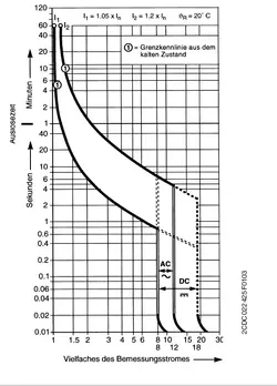

hab mal die Datenblätter von ABB durchforstet.
//Sicherungsautomat 60 V DC
Typreihe S 201 DC-K und S 201 DC-Z mit und ohne integriertem Hilfskontakt
Diese Baureihe 1-polig mit den Charakteristiken K und Z für 60 V AC/DC ist konzipiert für Steuerstromkreise in Anlagen bzw.
Maschinen, die nach den Anforderungen UL 489, d.h. Branch circuit Protection, errichtet werden müssen.
Auslöse-Charakteristik K
Bezugstemperatur 20 °C
Bei abweichender Umgebungstemperatur ändert sich das Auslöseverhalten um 6% je 10 °C[attachment=0:1fojqfhy]Unbenannt.jpg[/attachment:1fojqfhy]
Aber so richtig weiterhelfen tuts uns nicht :hammer:
