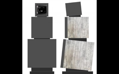

Ich habe auf die Schnelle diese Struktur draufgepappt um zusehen wie das wirkt

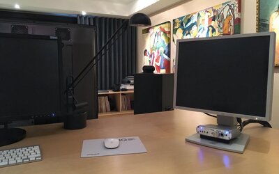

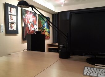

Das Thema Raumakustik habe ich schon durch. Ich hatte in dem Raum schon vor 15 Jahren Helmholtzresonatoren ("Bassfallen" berechnet auf die Raummoden) in den Ecken aufgestellt, Plattenschwinger gebaut und befestigt, die ganze Rückwand 5x2,2m voll Bücher aperiodisch aufgestellt, entsprechende Dämmtapeten eingesetzt, der Raum ist voll Freihängender Bilder, richtig groß, wie Plattenschwinger. Kandinsky und Marc soll besonders im Grundton und Modigliani im Mittelton wirksam sein ;-)
Also noch mal, hier geht es nicht um die Verbesserung der Raumakustik. Das Thema ist abgeschlossen. Da weiß ich inzwischen, was Funzt und was nicht :-) Die Bassfallen und Schwinger sind raus. Gegen Raummoden ist "kein Kraut gewachsen" ausser passender Aufstellung und Bass-Arrays.
Gut sind die extrafetten Gardinen und viele Bücher.
