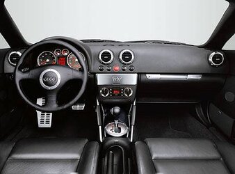

Ich plane gerade den HiFi-Umbau meines Audi TT 8N und frage mich nun, ob man mit der originalen Einbauposition des Hochtöners etwas anstellen kann. Hier mal ein Bild der Situation:
Rechts kann man den originalen TMT- und HT-Einbauplatz sehen. Als TMT möchte ich einen Andrian Audio A130-8 im geschlossenen Gehäuse verbauen (etwa 8 Liter). Zunächst soll er hinter dem originalen Gitter spielen. Wenn das nicht so toll sein sollte, kann man das Gitter auch ausfräsen und mit Akustikstoff bespannen. Die Originaloptik soll jedenfalls so weit es geht erhalten bleiben. Als HT steht ein A25G2 zur Verfügung, der in Stahlkugeln auf dem Armaturenbrett untergebracht werden soll (in den Defrosterdüsen). Als Sub kommt zwischen den Sitzen ein ARC Audio 8D4v3 rein.
Nun frage ich mich, ob es Sinn machen könnte einen extra Mitteltöner in die originale HT-Position zu verbauen. Ein SO-Audio SO55neo würde dort perfekt hineinpassen. Einsetzbar ist der ab 500 Hz.
Die Position ähnelt ja stark denen aus anderen Fahrzeugen (TT 8J, viele BMWs, etc.). Was für Erfahrungen konntet ihr bisher mit sowas sammeln? Lohnt sich der Einbau? Oder soll ich es einfach mal probieren?
Erfahrungen mit dem Fahrzeug habe ich keine. Wie sehen denn diese Defrosterdüsen aus? Der SO55neo braucht ja recht wenig Volumen.
Ließe er sich mit einem kleinen geschlossenen Volumen in den Düsen versenken, sodass er gegen die Scheibe spielt?
EDIT: Ich habe vermutlich gefunden, welche Düsen Du meinst. Hier ( https://www.youtube.com/watch?v=XYhgX-EYU8Q#t=168 ) ab Minute 2:50 sieht man das Armaturenbrett aus einer etwas höheren Perspektive. Du meinst die kleinen runden Austrittsöffnungen vor der A-Säule, auf denen Du die HT befestige möchtest, oder?
Das wäre wohl kein sonderlich toller Ort für einen indirekt strahlenden MT. Also vergiss meinen Vorschlag. :)
Alles Gute, Kim..
Genau, ich meine die kleinen Düsen mit dem schwarzen Gitter. Für den HT in der Kugel sollte das eigentl. eine optisch und klanglich gute Lösung sein... für den MT leider nicht so gut.

Ich habe mir das noch mal angeschaut. Der MT sitzt bei dem TT schon extrem tief/unten in der Verkleidung und fast unter dem Knie/Wade., oder?
Dort verspielt er seine Vorteile, da er fast neben dem TT sitzt..
Deshalb würde ich eher an so eine kleine kombinierte MT/HT Einheit a'la SO-Audio oder Exact in dem Spiegeldreieck nachdenken..

EDIT: An so eine HT/MT-Einheit von SO-Audio habe ich auch gedacht. Die habe ich auch hier liegen :D Das wäre natürlich klanglich die bessere Lösung, aber optisch vllt. etwas zu aufdringlich. Deswegen dachte ich an den Platz in der Tür. Aber du hast vermutlich recht, denn das wäre etwa auf Kniehöhe...
Ich kann ja einmal eine SO-Audio HT/MT-Kombi für die Defrosterdüse bauen und einmal die A25G-Kugel verwenden und testen was besser klingt und optisch akzeptabel ist.
Das mit der Tür und dem 13er habe ich verstanden und es klingt plausibel, aber die Idee mit dem kombinierten MT/HT würde ich nicht aufgeben. Ich habe Umsetzung gesehen, die meiner Meinung nach, nicht auffälliger waren als die Kugeln. Schnuckelige Chassis wie Exact HX22EB oder SO, ohne die glänzenden BlinkBlink-Zierringe/Frontblenden und mit passendem Leder bezogen?
Ich werde beides mal bauen und einfach testen. Der Wechsel wäre ja sehr einfach und schnell durchführbar. Der HT-Platz in der Tür wird dann einfach still gelegt... aber mit Option des nachträglichen HT-Einbaus. Vllt. müssen da ja mal wieder welche rein kommen ^^ So hat man dann alle Möglichkeiten :-)
