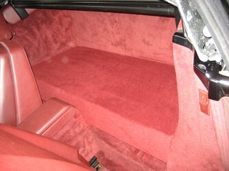

Hier ist original ein 3Wege-System verbaut... Hochtöner, 10er Mitteltöner (freischwingend (ohne Gehäuse) und 16er "Tieftöner")
Ich tendiere ich zwischen mehreren Möglichenkeiten:
Türkonstruktion wird selber aus PE-Platten oder so gebaut
Audison APK163 125W RMS (16cm) (229,-)
Audison AP8 10W RMS (20cm, Gitter/Öffnung nur 16cm-schlimm, oder egal?), AP4 (10cm) und AP1 inkl. Weichen? (283,- ; zzgl. Weichen?)
Verstärker halt das was notwendig ist.
Sub weiß ich nicht.

Zum SL:
Uff.... das muss günstiger als 2500€ sein...
3-Wege macht nur wirklich Sinn wenn es auch vollaktiv angesteuert wird...dann wird das Budget schon eng.
2-Wege Frontsystem + 2x FF8 Downfire auf den hinteren Plätzen + 6-Kanal DSP Endstufe + Dämmung, Kabel, Holz, Teppich und Kleinteile....
Das geht für ca. 1500,- Euro....rein Materialkosten.

Beim SL wollte ich erst auf das besagte 3 Wege System setzen und mir den Bass über die 20err TMT holen.... Didi (ich glaube von ihm benötige ich Dämmmaterial) sagte ja, dass hier für mich wahrscheinlich auch das 2 Wege System der Way to go sei. Aber wieso muss ich hier 2 Subs in die Fächer hinter mich packen... reicht da nicht einer als support?

Also nochmal zu den Gegebenheiten unterr der TVK des R129 ModellPflege1 (Facelift ab 09/1995). Hier ist ein 3 Wegesystem Verbaut. Hochton oben in dem Armaturenbrett, Tiefton 16cm auf dem inneren Türblech und der Mittelton 10cm einfach frei in einem Spacer hängend, damit er nah an der TVK hängt, jedoch nach hintenhin ist der komplett offen zwischen TVK und Wasserschild.
Die Öffnung/das Gitter lässt am einfachsten einen 16er TMT zu.... habe nur Mal bei einem Umbau eines Vormodelpflege SL's gesehen, dass ein 20er verbaut wurde... da ist die TVK aber auch anders. Dabei wurde aber auch aus PVC Platten oder so, eine Backplate, oder wie man das nennen sollte, gebaut, auf der der TMT saß und dann darauf aus MDF ein geschlossenes 0,5L MT Gehäuse. Ich glaube die haben auch 2 Subs Downfire in den Klappen hinter den Sitzen verbaut.
Es sollte also für mich Glasklar sein, dass ich die Türen logischerweise gut dämme, diese Backplate bauen, damit der TMT fest und dicht sitzt und falls ich dann zum 2Wege greife... (welches sollte ich davon nehmen?) Dieses dann passiv mit Weiche einfach betreibe und Subs hinter den Sitzen?
Ich habe keine Ahnung was für Verstärker ich hier verwenden kann.. DSP ist mir ziemlich neu und checke das noch nicht ganz...einen Helix DSP Pro 10Kanal kann man als Verstärker verwenden, oder nicht?
Oder eine Audiotech Voce AV QUattro?
