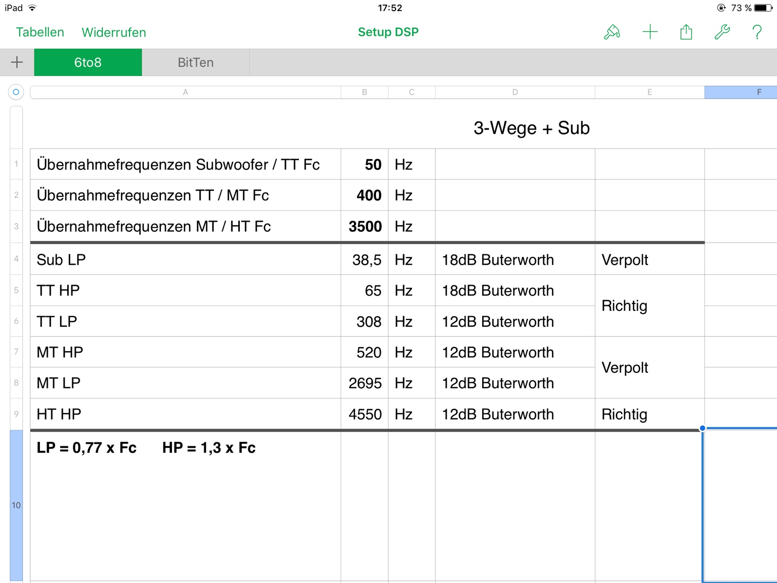

BTW. Bis Deine Frequenzweichen in dem BitOne per Messung eingestellt werden, kannst als vorläufige Werte die "gerechneten" Werten nehmen

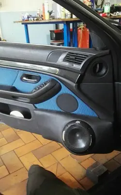

so das sind meine einbaupositionen. jetzt ist noch die frage wegen dem 16ner Gehäuse, dieses ist geschlossen 3-4l, muss ich des hinten öffnen?1469699836486.webp
Also mir fällt spontan kein 16er ein, der in dem kleinen Volumen wirklich gut geht.

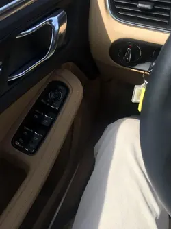

Der Platz für dem MT sieht nicht so gut aus: tief (kaum höher als der TT), abgeschirmt durch den Fetten Griff und spielt gegen die Wade. Das sieht fast genau so, wie das Auto, was ich mir neulich angeschaut habe
Da stellt sich wirklich die Frage nach dem Sinn des MT.
Ich würde mir da keinen MT verbauen -> 2-Wege
