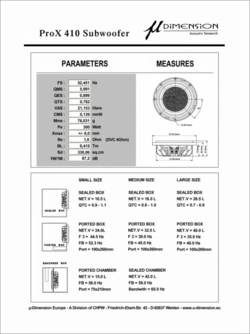

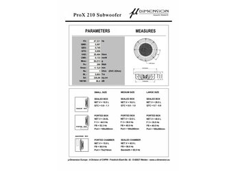

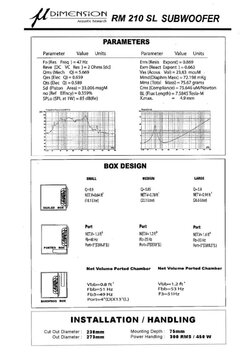

Ich bin wegen der TSP zufällig auf drei Subwoofer von µ-Dimension gestoßen:
ProX 410 - 2 x 4OHM
ProX 210 - 2 x 2OHM
RM 10 - 2 x 2 OHM
Könnte ihr mir sagen, ob diese Subwoofer Free-Air fägig sind ?

Wie tief sollte denn die Fs sein ?
Mir wurde vor einiger Zeit der oben erwähnte German Maestro SW10009 ausdrücklich als Free-Air Woofer empfohlen. Und dessen Fs liegt auf ähnlichem Niveau.
War das nun ein Fehler diesen Subwoofer für den Free Air Einsatz zu wählen ?
Manch 16er für die Tür eine tiefere Reso. 35hz oder tiefer würde ich anpeilen und ein qts im Bereich 0,45-0,6
Meine Ansicht:
FS im Allgemeinen unter 30 hz.
22 - 28 hz gehen ok, die brauchen dann aber meist auch ein klar definiertes Gehäuse. Wenn man bedenkt was die Freigüte/Eigenresonanz bedeutet...
Könntet ihr mir bitte mal 25er Chassis empfehlen, die Free Air tauglich sind ?!
Warum kein größerer?
