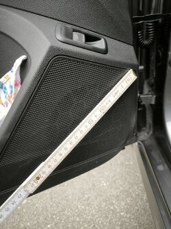

Die Einbauplätze sind... nicht gut.
- Die HT sitzen in der A-Säule, Ausrichtung parallel zur Scheibe, der linke HT hat einen ganz miesen Winkel zu Fahrer. Öffnung hinterm Gitter ca. 4 cm.
- Die TMT sitzen im Fußraum, Öffnung hinterm Gitter ca. 14 cm. Das Gitter hat im Durchmesser so 18-20 cm, die originalen Einbauplätze sitzen dazu aber deutlich verschoben
Was tun? Preislich liegt Hertz ML und Helix i7 ja nicht weit auseinander und eine gute Lösung wäre es mir einen eventuell (im Verhältnis stehenden) Aufpreis auf jeden Fall wert. Der Einbau der i7 HT mit Kapseln würde mich auch nicht wirklich stören, die Spiegeldreiecke sind frei. Beim Mille wären die Kapseln schon wieder deutlich größer, wenn ichd as richtig sehen?
Ich hab mal Fotos angehängt, falls die nicht taugen, kann ich natürlich auch neue machen.
Bin dankbar um jeden Tipp und jede Erfahrung.
Ich selber fahre eine Skoda Enyaq im 3 Wege Vollaktiv (Hertz ML 280.3, 700.3 und ML1600) an jeweils einer Audison C8.14, M4D und mit 2 Hertz ML2000.3 an einer Audison M1D. Ja, es ist etwas mehr als du dir als Plan genommen hast aber ich wollte dir damit nur sagen, dass die Komponenten alle top sind und sehr gut zusammen spielen. Im DSP der Audison (bei Deiner Wahl der der M5.11 Bit) können die Herrz Komponenten vor ausgewählt werden. Die Trennfrequenzen zum Beispiel werden dann automatisch gewählt.
Es muss natürlich alles sauber eingemessen sein, ich denke, dann wirst du sehr viel Freude mit den Komponenten habe. Leider passt bei mir kein ML1800 rein, sonst hätte ich diesen auch verbaut. Im 2 Wege würde ich wahrscheinlich den ML1650.3 vorziehen.
Aber alles in allem machst du hier definitiv nichts falsch mit. Die ML280 passen übrigens wunderbar an die OEM Einbauplätze.
Wenn die Spiegeldreiecke frei sind, dann tu dir den Gefallen und pack dort die Hochtöner rein, wenn dir Kapseln an den Säulen zu groß sind.
20mm HT im 2-Wege werde ich nie verstehen wie man da drüber nachdenken kann 🥲
Den krassen Fehlwinkel vom HT auf der Fahrerseite wirst auch immer hören, das bekommste, egal mit welchem Chassis nicht weg.

Ich war heute noch mal beim Händler. Die i7 Kapseln haben wir testweise angehalten. Sowohl am Armaturenbrett, der A-Säule und dem Spiegeldreick, das sah aber alles nicht schön aus. Die Spiegeldreiecke waren noch am schönsten, wären als Montagepunkt aber schwierig geworden, weil dahin keine Kabel liegen man deshalb wohl die Systemstecker umgehen muss. Da kenne ich mich nicht mit aus, da gebe ich nur Infos weiter. Es passen auch nur 165er TMT, evtl. mit hohem Aufwand auch 180er. Der ML 1800.3 sollte dann sinnvollerweise aber mehr Leistung bekommen, als die Endstufe liefern kann.
Deshalb habe ich mich fürs Helix (Ci7 T20FM-SC und Ci7 W165FM-S3) entschieden, jeweils in den originalen Einbauplätzen. Das Hertz Mille Legend ist sicher auch super, aber das würde ich dann gerne noch ein bisschen besser einbauen und befeuern.
