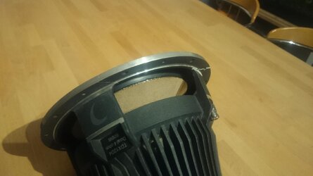

Am Mittwoch sind zwei eigentlich schöne Subwoofer bei mir angekommen, leider hat es der Verkäufer mit der Verpackung nicht so ernst genommen. Das Ergebniss, der eine Sub sieht so aus:
![DSC_0481[1].jpg DSC_0481[1].jpg](https://www.klangfuzzis.de/data/attachments/19/19572-6dc531730d8d0c1e868f352d7955534c.jpg?hash=bcUxcw2NDB)
GNAAAAAAAAAA
Das Gute, es ist weitestgehend nur der Schraubflansch betroffen. Das sollte doch reparabel sein?!

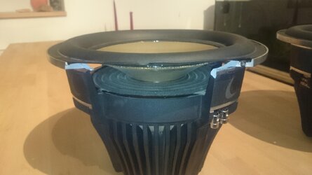

So sieht es jetzt aus:
![DSC_0487[1].jpg DSC_0487[1].jpg](https://www.klangfuzzis.de/data/attachments/19/19601-685ce95f7fdb22e6ef5e931dfc237a01.jpg?hash=aFzpX3_bIu)

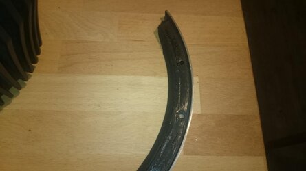

Und das entfernte Stück:
![DSC_0488[2].jpg DSC_0488[2].jpg](https://www.klangfuzzis.de/data/attachments/19/19630-876888a83899e3c0cb951ca6766a092a.jpg?hash=h2iIqDiZ48)
Interessanterweise besitzt der Korb noch einen zweiten, von der Sicke verdeckten Lockkreis
Plan ist folgender
-Einen passenden Ring aus 3mm oder 5mm Flachmaterial schneiden (mal schauen was ich auftreiben kann Alu oder Edelstahl)
-In die "überflüssigen" Bohrungen im Montageflansch Gewinde schneiden
-Passende Senkungen in den Ring einbringen
-Die Bruchstücke mit einem "geeigneten Kleber" wieder fügen
-Von hinten den Verstärkungsring mit dem Korb verkleben
-zusätzlich den Ring von hinten mit Senkschrauben mit dem Korb verschrauben
Bleiben die Fragen:
Welchen Kleber nehme ich am besten für die Verklebung des Metalls(JB-Weld?)?
Welchen Kleber nehme ich im Anschluss sinnigerweise um die Sicke wieder zu verkleben?
Gruß Schall
