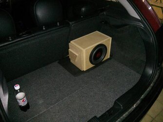

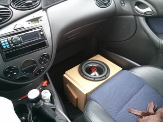

Ich hab den 1508 in einem kleinen 10 Liter Gehäuse geschlossen getestet.
Einmal vorm Beifahrersitz stehend quasi Fussraum und einmal im Kofferraum.
Vorne gab er einen schönen Kick und eigentlich auch authentischem Tiefgang ohne zu dröhnen... Eagels live Hotel California die Drum am Anfang z.B. war genial.
Im Kofferraum kam dann mehr Tiefgang am Ohr an allerdings nicht mehr mit dem Anknall im Oberbass.
Beides natürlich kein Vergleich zum Pegel im BR bzw. BP!
Hab auch noch Messungen irgendwo rumliegen.
Ach ja, und auf der Polplatte hämmert die Spule auch bei Hüben nicht rum die mir nicht mehr gesund erscheinen!
Grüsse
Hier die Bedingungen
