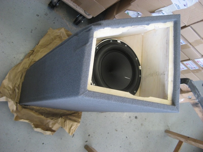

Mein Tipp geht auch in Richtung Dichtband...
Die Kiste kann man natürlich nicht mit euren vergleichen, erfüllt aber für unseren Bollerwagen seinen Zweck :hammer:
Mein Vater ist Isoliermeister, da gibts auch dünnes Band (Armaflex)
Ist nun auch 100%ig dicht...
