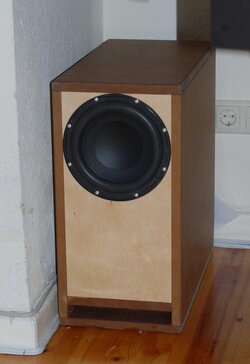

Du kannst die Chassis doch problemlos in WinISD simulieren. Bei der Gelegenheit sieht Du auch gleich, wann dem Treiber hubmäßig bei welcher Abstimmung wann die Puste ausgeht. Ich hab vier von den Chassis in jeweils ca. 35 l BR, die ich irgendwo auf 25 Hz abgestimmt habe. Funktioniert sehr gut und geht dank vier Treibern auch sehr laut, wenn man will. Klar, je tiefer man die abstimmt, desto weniger Maximalpegel bleibt übrig. Ich hab hier 'ne hübsche Raummode bei 30 Hz, die ich leider nicht einberechnet habe. Hätte ich das getan, hätte ich die Subwoofer etwas weniger tief abstimmen brauchen und hätte unter anderem mehr Pegelreserven, aber wie gesagt, dadurch, dass es vier sind, geht schon genügend die Post ab.
Hübsch sind'se auch..
