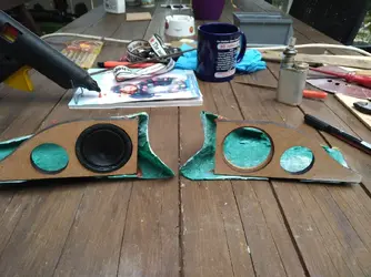

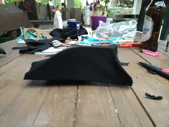

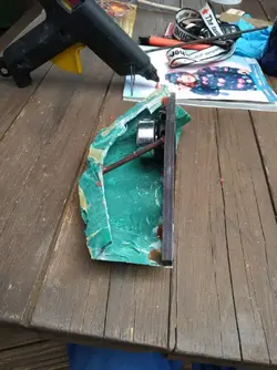

Ich bau mir gerade paar MT und HT Gehäuse fürs Armaturenbrett. Am Samstag wollte ich laminieren und mir ging dabei der Sprühkleber, der den Akustikstoff an der Grundform halten sollte, bei Laminieren wieder ab sprich er löste sich in Verbindung mit den Harz ... und alles war fürn Ar.....:wall:
Mit welchen Kleber befestigt ihr euren Stoff an der Grundform? Tackern geht schlecht, weil die Grundform ist aus Glasfaserspachtel.
Dachte mir: nimmst paar Gibsbinden (die passen sich ja gut jeder Form an) und laminiert diese dann.
Hat das schon mal jemand probiert?
Paar Bilder sind im Anhang.
Grüße Peter

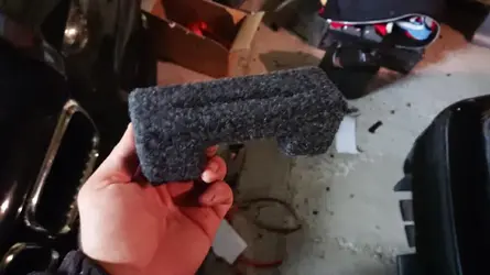

Es gibt auch selbstklebenden Filz :thumbsup:
Hab damit erst selbst gearbeitet letztens und ich werde nie mehr was anderes nehmen.

Hier mal ein schönes Beispiel wegen dem selbst klebendem Filz. Es hat 5 Minuten gedauert diesen Steg zu befilzen. Mit normalen Kleber etc hätte es deutlich länger gedauert...
