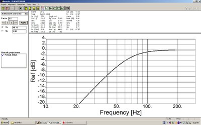

Hätte nochmal ne Frage bezüglich Gehäuse wie mir zwischenzeitlich aufgefallen ist sind die beiden noch vorhandenen Woofer keine PLW26 452-8 sondern PLW26 450-8, hab jetzt mal mit verschiedenen Programmen (WinISD,BassCAD,LSP CAD Lite) versucht nen GG zu berechnen komme dabei aber immer auf andere Ergebnisse, von daher hab ich mal beim Gerd Lommersum wegen einer Gehäuseempfehlung angefragt, der hat mir empfohlen jedem Woofer 20l zu geben im GG und mir folgendes Diagramm angehängt, wenn ich jetzt aber sehe das ich bei 50HZ schon bei -6db liege frage ich mich ob es überhaupt Sinn macht die teile wieder ins Auto zu bauen...
Von daher gern mal die Meinung von den erfahrenen Fuzzi´s dazu gehört hätte ob es sich lohnt oder nit ?

Also verbaut werden sollten die beiden im Kofferraum vom Clio,
da es ja 8Ohm Woofer sind wollte ich schon beide verbauen um auf 4Ohm zu kommen wegen der Leistung des Amps,
also bleibt nur Gehäuse bauen und testen und wenn nicht gut is in die Tonne treten das ganze :beer:
