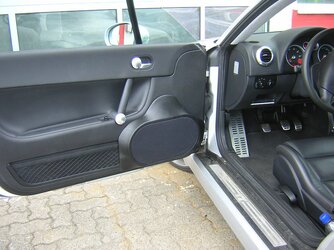

wenn du noch keinen ausgesucht hast, dann lass das bose-zeug weg! nimmst ja eh deinen hifi-kram mit. wenn du die jehnert nicht gebraucht bekommst, dann lass welche bauen oder mach es selber! ist billiger und zudem stärker, schneller, bässer!

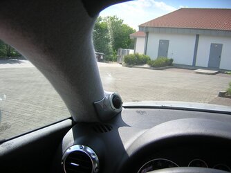

HTs KANNSt du auf die oberen lüftungsdüsen in alukugeln packen. sieht sehr edel aus, oder so wie ich, tief vorne an der a-säule platzieren.
