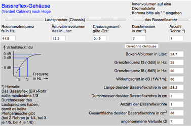

Nachrechnen kannst du hiermit:
http://www.lautsprechershop.de/inde...www.lautsprechershop.de/tools/t_helmholtz.htm
Und hier mal noch eine BR Berechnung auf der selben Seite mit dem BR-Berechnungstool
bei einem 80mm BR-Rohr bist aber schon bei ca 36cm Rohrlänge ... da baust lieber einen "geknickten" Kanal, hast ja das Buch vom Klaus ;)
