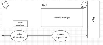

Hallo Leute,
im Zuge der Corona- / Kurzarbeitthematik habe ich (endlich mal) Zeit, mein Wohnzimmer umzuräumen und eine dedizierte Ecke für Handarbeits- / Nähsachen zu schaffen.
Es ist noch nicht fertig eingerichtet, nur ist es momentan nicht gerade leicht, ins nächste Möbelhaus zu gehen. Deswegen müssen zusätzliche Beleuchtung, Wandregel und Co eben noch ein wenig warten.
Was ich aber in Angriff nehmen wollte, ist die musikalische Seite. Ich höre ganz gerne nebenbei Musik oder Hörbücher oder so etwas in der Richtung.
Da ich mal links an der Maschine, mal rechts beim Zuschneiden sitze, gibt es hier kein klassisches Stereo-Dreieck.
Ich erwarte keine sonderlich hohe Qualität der Musik, da diese ja sowieso - wie gesagt - nur als Hintergrundbeschallung fungiert.
Auf der anderen Seite wäre es dann doch schön, wenn die Qualität ein wenig besser als die Lautsprecher des Tablets, das derzeit als Audioquelle herhält, wäre.
In anderen Worten: Ich suche das Folgende
- ein oder maximal zwei Lautsprecher
- keine Wandmontage, sondern auf (oder unter) dem Tisch stehend
- Musik soll weiter vom Tablet abgespielt werden (also muss die Anlage entweder Klinke, Bluetooth oder WLAN beherrschen)
- maximales, nicht verhandelbares Budget sind 400€ (lieber unter 300€), da ich in der Zeit nach der Ausgangssperre auch noch 'nen Haufen Geld beim Gack lassen muss, ein neuer DSP muss her
Wie gesagt, ich habe keine hohen Erwartungen an das System: Solange es besser klingt als die Lautsprecher des Tablets bin ich zufrieden.
Kann mir jemand was zum Ikea Symfonisk Regallautsprecher sagen? Derzeit für 99€ pro Stück. Zwei Stück, einer in der linken, einer in der rechten Tischecke...
Für Euch mit Euren trainierten und verwöhnten Ohren wäre der Symfonisk vielleicht nicht das Richtige, aber für Hintergrundbeschallung OK?
Oder habt Ihr andere Favoriten? Ich weiß, bei dem Budget ist eine "ordentliche" Anlage unmöglich.
Aber mehr ist mir das Thema Musik in der Nähecke einfach nicht wert, also will ich das beste daraus machen...
Über eine kurze Rückmeldung würde ich mich freuen.
Tobias

da ein echter Stereobetrieb bei Deiner Anwendung (mal links, mal rechts vom Stereodreieck) wenig Sinn macht und auch der Platz auf Deinem Tisch recht begrenzt scheint, würde ich einfach einen kleineren BT Lautsprecher hinten in die Ecke stellen.
Eine kleine Marshall Acton 2 zum Internetpreis von ca. 180 Euro wird Dir für Deinen Anwendungszweck vermutlich schon viel Freude bereiten

Stereo scheint ja nicht so gewünscht zu sein
Oh, ich habe nichts gegen Stereo, im Gegenteil. Platz genug, um zwei Lautsprecher aufzustellen, wäre auch, das ist nicht das Problem.
Es geht vielmehr darum, dass ich mal hier, mal dort sitzen werde. Egal, wie man die Lautsprecher aufstellt, ich werde mich also nie lange im dritten Punkt des Stereo-Dreickes aufhalten...
Von daher weiß ich nicht, wie sinnvoll ein Stereo-Lautsprecher-Set ist.
Die Audioengine A2 werkeln bei mir am PC. Die mögen es allerdings direkt ausgerichtet zu sein.
Dem Kommentar entnehme ich, dass meine Positionsänderung einem audiophilen Erlebnis durchaus abträglich sein kann.
Ich lehne Stereo durchaus nicht ab, bestehe aber auch nicht darauf, da es in meiner Situation vermutlich keinen sonderlich hohen Mehrgewinn bietet.

Für Stereo ist diese Situation die gleiche wie im Auto, also sehr ungünstig. Ich habe sowas zu Hause auch mal getestet: Je nach Lautsprecher war die Bühne bescheiden oder aber du hörtest eh nur aus dem nahsten Lautsprecher die Musik. Ich würde es lassen und lieber Mono hören. Vielleicht kannst du den Lautsprecher in der Mitte positionieren, damit du von beiden Plätzen aus bedienen kannst, also links auf dem Tisch.
Ich erfreue mich derzeit immer wieder an Lautsprechern an der Decke, sofern es um "Hintergrundbeschallung" geht. Angesteuert über einen Pi mit 7.1 Karte die 8 Monokanäle Konfiguriert hat für Multiroom.
Durch die Deckenpositionierung ist die Position da drunter "egaler" als vor einem, was die Lautstärkeunterschiede etc. angeht.
