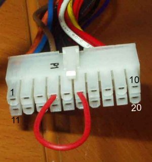

du kannst bei jedem beliebigen pc-netzteil am hauptstecker zwei kontakte überbrücken und schon springt das ding an! ;) kann man auch nen schalter zwischen setzen!
Und welche? :D

Doch geht ...
dafür musste du nur die entsprechenden Kontakte Kurzschliessen ...
Und nutz ma die SuFu .. du Anfänger :effe: :beer:
viewtopic.php?f=49&t=58077&p=732861&hilit=+atx+netzteil+stecker#p732861
Ich hab es damals über Wikipedia und die Steckerbelegung gefunden.
Würde ich dir auch raten,
bei mir war es nämlich nicht wie im Beitrag erwähnt grün sondern orange!
