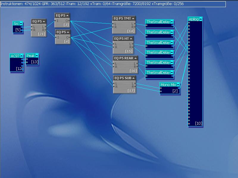

Momentan ist ein Parametrischer (5 Band) Equalizer am anfang. gefolgt von dem gleichem, um evtl Kanal einzeln zu regeln.
Den selben EQ hab ich auch für jeden Kanal nachgeschaltet. Man kann so nämlich auch Hoch/Tiefpass etc regeln.
Dahinter noch die möglichkeit einer laufzeitkorrektur.
Weitere Ideen oder Verbesserungsvorschläge?
Und ich brüchte ne empfehlung für ne 4 Kanal Endstufe, sollte möglichst günstig sein.

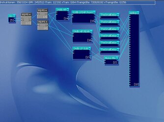

Filter nicht über die UFX-EQ-Plugins realisieren. Die ParaEQs sind klasse, die Frequenzweichen neigen hingegen zum Aufschwingen. Besser die normalen 12dB/O und 24dB/O nutzen.
So gut?
Oder etwas zu ergänzen?

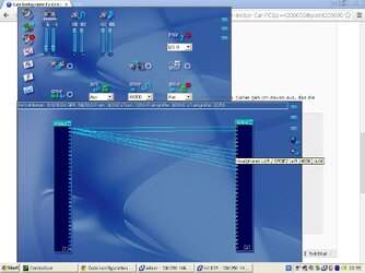

Ich brauch den headphone ja als analog. Das kabel dazu hab ich auch. Bloß wenn ichs im dsp ansteuer kommt kein ton raus.
Dort steht Headphone left/spdif Headphone right/spdif.
Und das verwundert mich ja grade.

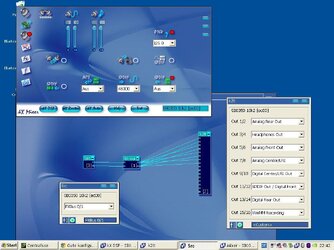

Probier ansonsten mal im Masterpanel rum, bei mir sieht es folgendermaßen aus und damit habe ich analoge Ausgabe auf dem Kopfhörerausgang.
Also, ich hab als Quelle FXBus0/1
Und gehe damit dann auf Alle Analogen Ausgänge. sieht man ja auf dem Bild.

schaut mal auf dem zweitem Bild. Da steht "Headphones Left / SPDIF2 Left"
Wird das nun Digital ausgegeben? :D Ich verstehs nicht^^
