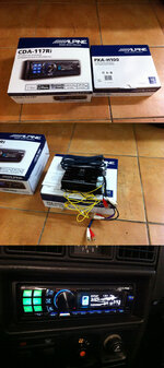

Heute ist endlich das CDA-117Ri zusammen mit dem PXA-H100 gekommen.
Also gleich alle Sachen ausgebaut, Kabel für die Stromversorgung vom Prozessor gezogen und dann alles schön ordentlich eingebaut. Endlich funktioniert der iPod auch im Kadett und das Klangerlebnis ist nochmal ein ganzes Stück besser geworden als vorher. :)
