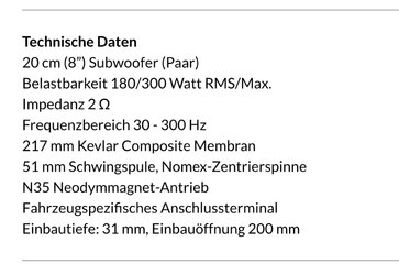

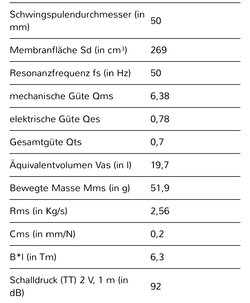

Habe ESX VXB8W erhalten. Machen äußerlich einen guten Eindruck und die Leistungsangaben sind auch nicht von schlechten Eltern. Ist es lohnenswert, diese gegen die H&K auszutauschen? Wird es einen bemerkbaren Unterschied geben?

Die HKs würde ich eher nicht aktiv ansteuern, ist glaube ich den Extra Aufwand (neue Kabel ziehen) nicht wirklich wert.
Kleine Lösung: Alle LS lassen und 7 Verstärkerkanäle zur Verfügung stellen. Also quasi nur Endstufe tauschen.
Größere Lösung: LS Vorne tauschen und aktiv ansteuern.
Bei mir werkelt die Audison AF M12.14, daran hängen dann vorn Türen und Center je aktiv (6 Kanäle), die USWs gebrückt (also 4 Endstufenkanäle) und hinten blieben die HKs passiv in den Türen als Rearfill (2 Kanäle).
