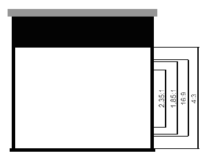

Wichtig ist, wie schon von Didi gesagt: schwarzer Rahmen (sehr wichtig!!! der Idealfall ist eine bewegliche Maskierung für unterschiedliche Bildformate) + stabile und dicke Tuchqualität für Faltenfreiheit, im Idealfall mit Spannmechanismen (Tab Tension), dann wird´s allerdings teuer
+ Lichtundurchlässigkeit (schwarze Rückseite) + Gain-Faktoren von 1-1,3 für unverfälschte Farben

Es gibt im Internet auch gute Anleitungen für Selbstbaurahmenleinwände, die haben den Vorteil, dass sie eine plane und faltenfreie Oberfläche haben, sehr günstig sind im Vergleich zu Leinwänden und beim Selbstbau häufig auch eine variable Maskierung (für 16:9, 21:9, 4:3 etc.) mit integriert werden kann. Stichworte dafür sind: Keilrahmen, Gerrits, Bühnen-Molton, Opera (die Folie). Viel Spaß bei der Suche
, die besten Infos dazu gibt es bei
www.beisammen.de, aber dort ist die Registrierung nur schwer möglich
Wir haben eine Opera-Selbstbauleinwand (ca. 120 Euro) mit hochwertigen Fertigleinwänden (u.a. auch Cadre fü 2,5 k€) mit einem Einsteigerprojektor Sanyo PLV-Z4 und Mittelklasseprojektor Sim2 Domino 30 verglichen und sie ist schon etwas schlechter als die teuren Fertigleinwände, aber für das Geld sehr gut
Das wichtigste für Leinwände: faltenfrei und mit schwarzem Rahmen
