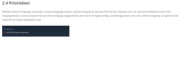

Hast Du die HEX Card auf Prio gesetzt ( Softwareseitig)??
