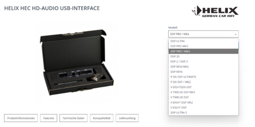

Du meinst den Helix DSP Pro MK1?
Wenn ja, für den gibt es das selbe HEC Modul, wie für die neueren DSP.
Wenn beim Shop nur HEC-USB Modul für DSP Pro MK2 steht, dann kannste auch das Modul bestellen. MK1 und MK2 brauchen die gleiche Ersatzblende. Wenn du dir die grau markierte Zeile unten im Bild anschaust... das bedeutet DSP Pro und DSP Pro MK2. Hätten sie vielleicht getrennt aufnehmen sollen.
