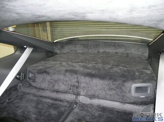

Leider ist es platztechnisch ziemlich eingeschränkt für ein "Standartgehäuse" und wollte von den erfahrenen Fuzzis mal hören, ob man diese/en Hertz ES200.5 in einem Gehäuse mit ca. 37 Litern (ca. Maße 98cm Breite x 27cm Tiefe x 14cm Höhe) realisieren kann ? Die Maße ergeben sich aus dem für mich "sinnvollsten" und "optisch ansprechendsten" Platz im Fahrzeug, welcher sich im Innenraum hinter den Fahrer- und Befahrersitz gefindet.

997er FL, die "Kante" hinter den Rücksitzen kennst du ja *denk*, dort sitzt normal der Bose-Woofer (sofern mitgeordert wurde).
Der Gedankengang ist halt der, daß man den Platz des Bose-Subs nutzt und nicht höher baut, als original. Rein aus optischen Gründen.

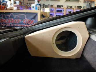

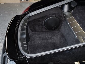

Es sind ca. 15L (das GG war vom Anfang an eher für DD 1508 o.ä. gedacht, der ARC8 ist eine Interimslösung)
