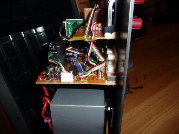

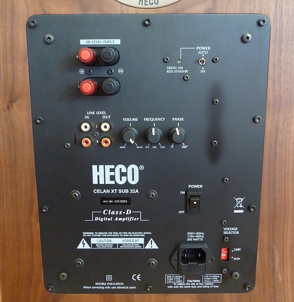

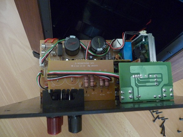

Seid eben tut sich aber erstmal ein anderes Problem auf: Das Verstärkermodul in meinem Heco Celan XT Sub 32A ( ClassD ) summt plötzlich wie die Hölle.
Hab´s mal ausgebaut und "ohne Last" getestet - das Summen ist immer das gleich.
Hier mal kurz ( gefundene ) Bilder:

Das sollte jeder fähige Stromer hinbekommen.
Was ist es denn? Netzbrummen?
Vielleicht nur eine schlechte masse?
Grüße Thomas
Hi Thomas,
ich hab den "Fehler" gefunden - das Abschirmblech über dem Trafo war an einer Seite etwas locker und hat fein mitgeschwingt....ist wieder still jetzt :)
Gruß Thomas
