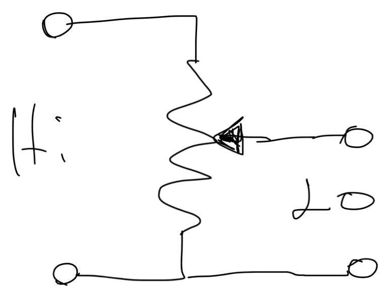

Was würde gegen ein einfaches Potie als Spannungsteiler sprechen. Dann könnte ich sogar das Low-Pegel regeln

Das ist mir klar, aber es gibt reichlich einfache HiLo Adapter, die ohne GND Anschluß auskommen (haben nur Lautsprecher-Anschluss)
Ist die BTL Spannung durch den GND Anschluß oder durch den Kondensator Weg?
Durch den Kondensator. Der filtert die Gleichspannung heraus
