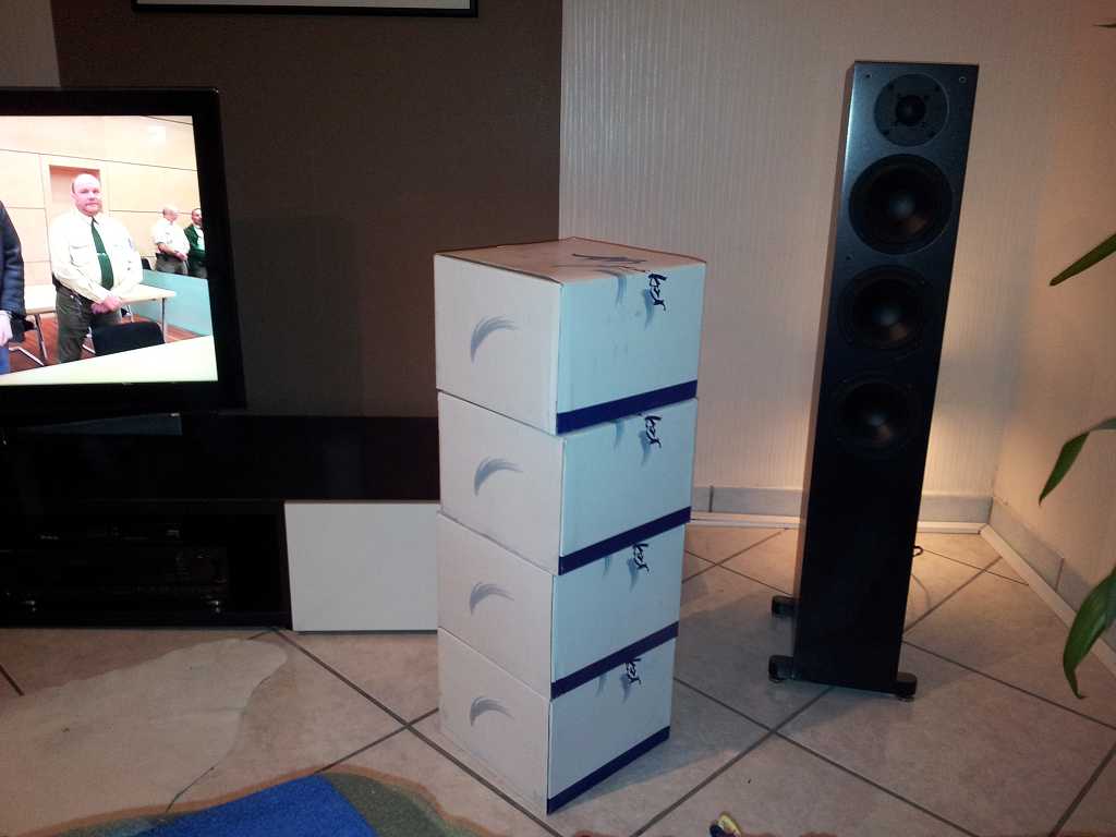

Ich habe jetzt nochmal etwas überlegt. Und da der passende Nubert Center mit 250,- momentan einfach nicht drin ist und die TB halt hier liegen bin ich noch nicht ganz von dem Plan abgekommen.
Wenn ich den Center unter dem TV in mein Sideboard schiebe könnte ich sogar auf knapp 35 Liter netto bauen.
Also reichlich für die 2 TB oder?
Hier auf dem Bild links unten wo momentan der CD-Player drin steht.
Gruß Thies
