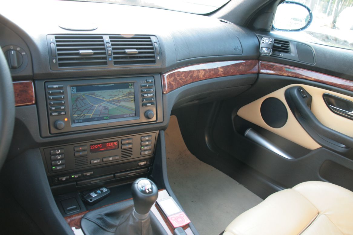

ich würde deine Türen (kenn den E39 jetzt nicht wirklich, aber sieht aus als wäre es möglich) entsprechend bearbeiten, daß 16er TMTs vernünftig verbaut werden können und dann eben entsprechend in den A-Säulen oder ins Spiegeldreieck HT bzw BB verbauen.

Am Ende würde für mich da der Markt entscheiden, am BitTen kommt man im 5-Kanal wahrscheinlich P/L schwer vorbei. Ich würde wohl auch einen
13er verbauen, das Plastikgehäuse ordentlich dämmen und nach hinten etwas durchlöchern um eine kontrollierte Undichte / mehr Volumen zu schaffen.
Mittelton funktioniert bei solchen Lösungen oft schon erstaunlich gut. Es fehlt eher an Tiefgang. Braucht da also eine gescheite Wooferankopplung.
Vernünftigen Hochtöner ins Spiegeldreieck.
