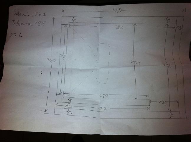

Ja du kannst den Port aber zum Beispiel mit einem 90° Winkel an der Rückwand weiterführen. Du kannst den Portquerschnitt ja so auch megaflexibel verändern, bis es passt. Einfach mal nur noch 3,9cm HöheSo mache ich das. Die Bilder kann ich gerade aufgrund meines miesen Inets nicht sehen.
Edit: simulier auch mal die Portgeschwindigkeit bei deiner Lesitung und Trennung, ob der Port überhaupt so groß sein muss.
nicolas-eric schrieb:
Nach den doch nur 2-3 cm hoch den Port.
Ich mach meist nur 1.9 cm bei der großen Breite.
Dann kann ich schön ein 19 mm MDF brett dazwischen legen beim montieren als Abstandhalter.
Edit
Da siehste ein Bild wie ich das meine.
viewtopic.php?f=3&t=80684&p=16525207&hilit=+Jeep+wrangler#p16525207
Genau, was Moe nur meint, ist die Verlängerung des Ports
der hier bei <-- 13,1 --> endet. Da würde entsprechend nach oben verlängert, da wo die Linie für 29,2 zu sehen ist, bis die Länge erreicht ist.
Kein schlechter Plan, gefällt mir! Allzu viel Volumen des Gehäuses dürfte dadurch ja auch nicht verloren gehen, bzw. müsste mit in die Berechnung integriert werden.
