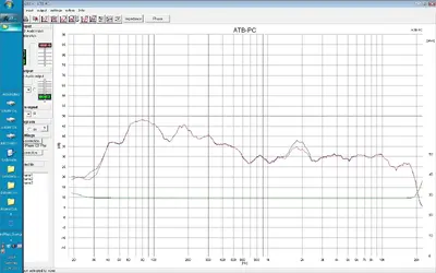

Hallo habe heute gemessen.
Rote mit EQ Blaue ohne EQ habe bis jetzt nur versucht die 1,8KHZ ein wenig runter zu ziehen.
wo sollte oder könnte man noch etwas verändern ????
Gemessen Ohne Sub nur HT MT und TMT
Grüsse Patrick

Kann denn noch jemand etwas zu meiner Kurve sagen
Grüsse

HT vielleicht minimal im Pegel senken und den 10dB-Peak bei 2kHz wegmachen. Eventuell kriegst du den durch eine höhere Trennung des HT weg. Sonst halt EQ. Dann sollte das Nervige weg sein denk ich.
Stephan :)
