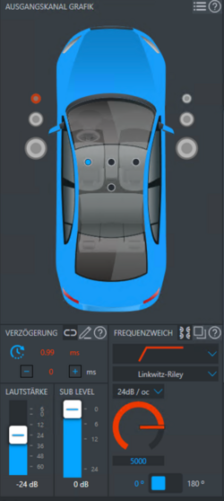

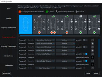

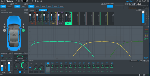

ich habe mal einen neuen Thread eröffnet da es auch mehr oder weniger ein neues Projekt ist.
Aktuell ist eine Audison AF C8.14bit im Zulauf, die Software kann man aber Offline ja schon mehr oder weniger fertig machen.
Anbei einmal die verbaute Hardware, zu der ich von euch etwas Hilfe bei den Frequenzweichen benötige:
Hochtöner (Kanal 1-2): Micro Precision 3.28 MKII
Mitteltöner (Kanal 3-4): Micro Precision 5.8 MKII
Tieftöner (Kanal 5-8): Gladen HG-200 Slim EX
Das hat der bit Drive Wizards mit ausgegeben...
Ich denke, da sollte man aber nochmal ran - aber wie und was? ;)
Vielen Dank für eure Hilfe

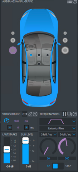

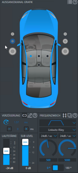

Kommt noch ein sub dazu?
Ht/ mt sollte bei 3-4khz gut gehen
Tt/mt sollte zwischen 350&500 passen
Den Tt nach unten würde ich vermutlich je nachdem ob ein sub kommt und je nach einbauposition auf jedenfall höher trennen.
Ein Sub wird nicht verbaut.
Ht müssen also noch etwas angepasst werden?
Mt passen?
Tt höher Trennen, heißt sie sollen nicht bei 1000Hz aussteigen sondern schon früher?
Diese Filter passen auch soweit?

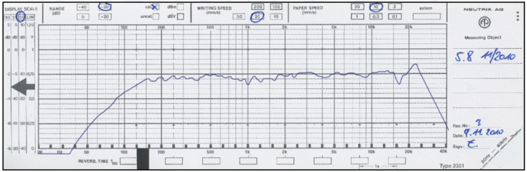

Ich habe gerade beim durchstöbern der Specs gesehen, dass die 5.8er ja Fullrange sind.
Soll ich sie aber vom Frequenzbereich wie Mitteltöner behandeln oder in BitDrive auf Vollbereich einstellen?
Na hast du noch einen Hochtöner dazu? Dann nutzt du ihn als Mitteltöner.
Ohne Hochtöner nutzt du ihn breitbändig.
Danke, ich hatte es mir schon gedacht.
Ist ein Vollaktives 3 Wege also Hochtöner sind auch am start. Dann kann meine Konfiguration in Bit Drive so bleiben.
