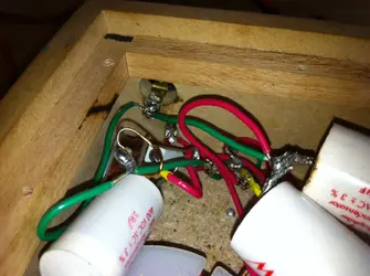

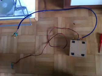

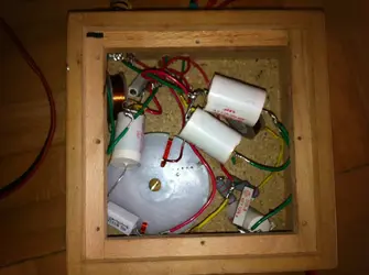

Zur Weiche habe ich ein paar Bilder angefertigt - achtung Bastlerei! :woot:
anfangs sauber wurde es immer konfuser da immer wieder Lötstellen aufgingen.. :cry: - Ich kanns nicht, was man denke ich deutlich sieht :woot:
Hoffe ich darf mich dennoch an Dich wenden? :thumbsup:

Die Weichen werden derzeit vom Profi neu gelötet (Gerold von Hifi-Müller in FR).
