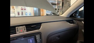

hab ich beim Einbau der Hochtöner (Hertz ML 280.3) die einfachste Variante gewählt und sie ins Spiegeldreieck gesetzt. Also Loch ins Spiegeldreieck gefräst, Hochtöner eingebaut und erstmal fertig :-).
Der Haken an der Sache ist aber, dass die Achsen der Hochtöner alles andere als zu mir auf die Fahrerposition ausgerichtet sind.
Im Grunde sind sie fast aufeinander ausgerichtet mit einem minimalen Winkel in Richtung meiner Position.
Der linke HT strahlt mehr oder weniger auf die Erhöhung des Armaturenbretts, weshalb er schon etwas abgelenkt wird und nicht direkt auf den rechten HT strahlt.
Obwohl ich mit dem Sound meines Projektes echt zufrieden bin und mit der Standardanlage nicht mehr zu vergleichen ist frage ich mich immer ob ich mit einer etwas optimierteren Einbauweise der Hochtöner viel mehr rausholen könnte.:kopfkratz:
Da ich aber auf keinen Fall irgendwelche Gehäuse in die Ecken hängen will kann ich mir maximal vorstellen, die HT in ein leicht modifiziertes Spiegeldreieck (möglichst dezent) zu setzen welches die HT mehr in meine Richtung zeigen lässt.

Anlagen sind schnell schlecht eingestellt und vor allem wissen auch nicht alle "Hifibuden" wie man einen Dsp richtig einstellt. Es gibt so einige, die einen Dsp als teure Aktivweiche nutzen.
Generell ist die Ausrichtung Richtung Fahrer aber absolut sinnvoll.
Gesendet von meinem SM-G950F mit Tapatalk
Ich richte den linken Hochtöner nie direkt aus...Da sind mir die Reflektionen der Seitenscheibe zu lästig.
Wenns geht richte ich beide Hochtöner immer aufs rechte Ohr aus.
ich richte meine Hoch/Mitteltöner auch zwischen die Kopfstützen aus wegen einheitlichem Reflektionsverhalten. Bei den Focal Systemen wird es gerne mal schrill bei unpassenden Verstärkern und hohem Anteil von Reflektionsschall der Scheiben.. würde ich immer eine Analogstufe mit ordentlich Leistung für die Tiefmitteltöner nehmen
richtig. das funzt fast immer am besten. Hauptsache den Rechten nicht vor der Nasenspitze vorbei sonst reflektiert der brutal in der linken Seitenscheibe

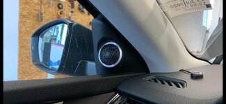

soll dann mal so aussehen?
Im Octavia 3 funktioniert das relativ gut, mit der Ausrichtung genau zwischen die Kopfstützen ... Kommt aber auch immer auf den Hochtöner an. Ausprobieren :D
Ja, so gefällt mir das echt sehr gut!! :-)
