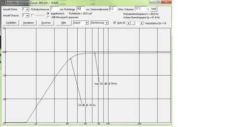

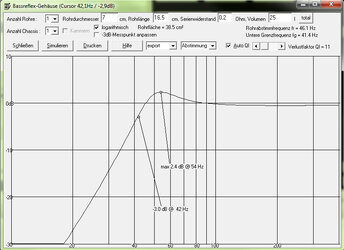

Die Abstimmung ist nicht schön, aber möglich. Das Rohr länger... ?
Das erste sieht ja grauselig aus....

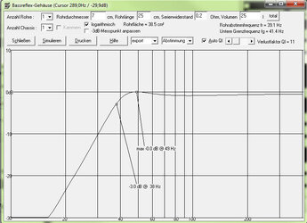

Werde 25 Liter netto bauen und dann mit 70iger HT Rohr außerhalb des Gehäuses ein wenig rum experimentieren.
Könnte auch noch ein paar Liter mehr opfern.
Mehr Volumen bringt da noch mehr Welligkeit... eigentlich muss das kleiner werden. Optimale Abstimmung ist leider nur mit extremer Portlänge möglich.
Alternativ würde sich eine Passivmembran anbieten. Oder halt den Bandpass bauen....
