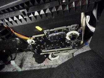

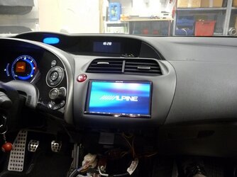

Ich würds original radio schlachten und hinters handschufach bauen
