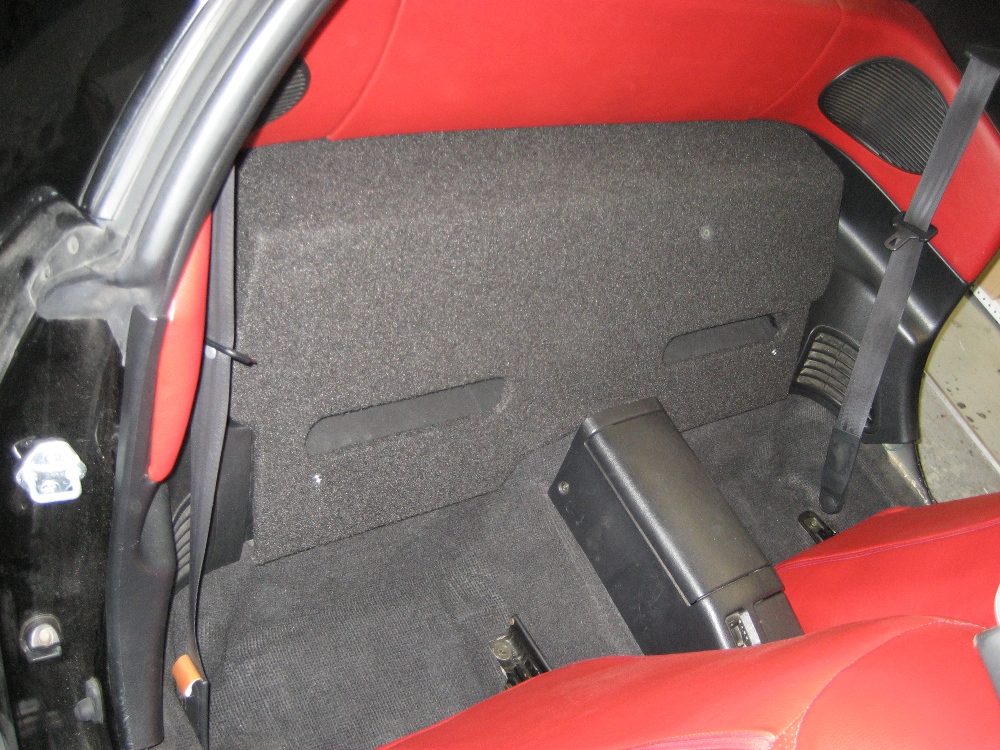

Ich habe schon solche CRX gemacht....
2x8" Downfire hinter dem Sitz....das geht schon richtig gut.
BP wird zu eng und vorallem auch nicht wirklich hübsch....wenn so eine riesen Kiste hinter den Sitzen steht.
Schau mal in meinem Fotoalbum.
permamedia
Das selbe Prinzip wie im SL 129....von denen einer letztes Jahr bei der AYA sehr erfolgreich war....
Auch im Peugeot 207CC habe ichs so schon gemacht....

@didi..kannst das prinzip mal erklären, bitte?
downfire kenn ich vond en home subs... habeine kleinen 20er br sub mit downfire (membran und br-öffnung nach unten...ca. 3cm abstand)
Hatte dir ne E-Mail geschrieben wegen Einbau, leider noch keine Antwort erhalten.
:kopfkratz: ...entweder bist untergegangen oder es kam nichts an....
Beim Downfire wird die Luft vor der Membran direkt angekoppelt...dadurch hast
vorallem im Nahfeld einen tieferen und wuchtigeren Bass...selbst wenns Dach offen ist.
also so wie ein bandpass in dem die ventilierte kammer viel viel kleiner ist und die öffnung die ganze breite unddie ganze tiefe ist?
Nicht wirklich.... :keks:
Bei dem von Dir beschriebenen Prinzip hättest ja einen Port und eine Abstimmfrquenz welche jenseits vom nutzbaren Bereich liegt.
Beim Downfire gibts keine Abstimmfrequenz...die Luft direkt vor der Membran wird nicht als "Volumen" gesehen....sondern dient
nur der direkten Ankopplung der Membran an die Luft im Fahrzeug.
